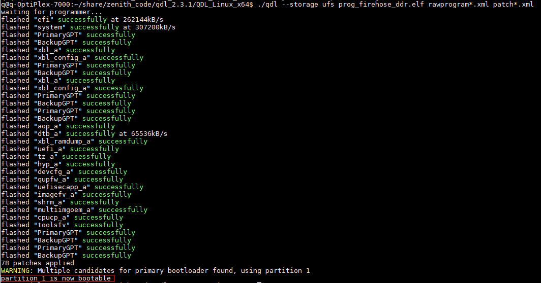

1.解压 QDL_Linux_x64 压缩包,在包含固件、rawprogram.xml、patch.xmlQDL 二进制文件的目录中打开终端窗口。
2.使用以下命令在 QDL_Linux_x64 目录中运行 QDL 可执行文件来进行软件刷新。
./qdl --storage ufs prog_firehose_Qcm6490_ddr.elf rawprogram*.xml patch*.xml

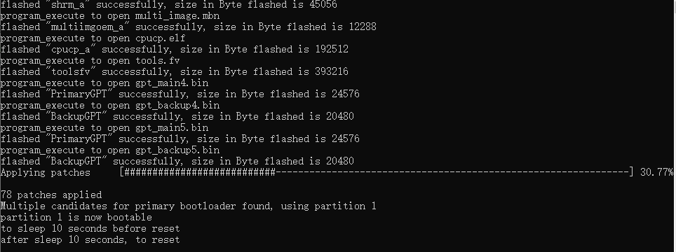

如果在终端窗口上看到 "partition 1 is now bootable" 现在可启动,则表示刷新成功,如以下消息所示:

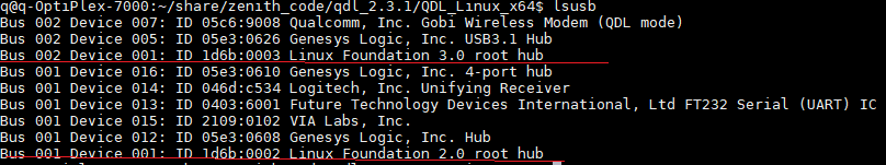

刷机成功后,运行 lsusb 命令可以在终端窗口看到设备信息,如以下信息所示:

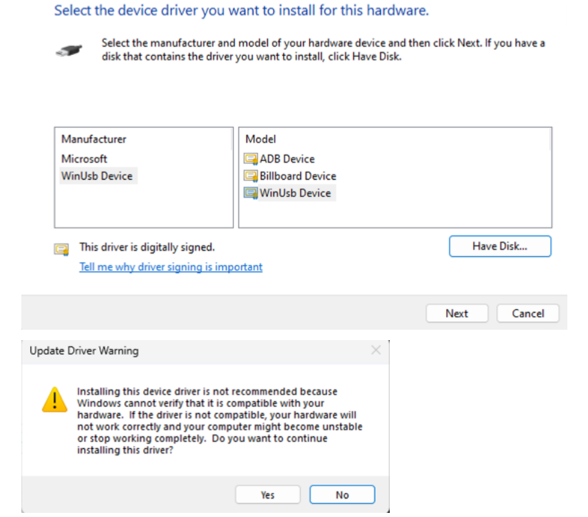

  • 在设备管理器中右键点击该设备(qcm6490-idp),然后选择“更新驱动程序”, 选择“浏览我的计算机以查找驱动程序软件”,进入下一个页面时选择“让我从计算机上的可用驱动程序列表中选取”,即可看到如下图所示的提示选择 WinUSB Device,点击下一步,提示警告,选择 "Yes" 更新。

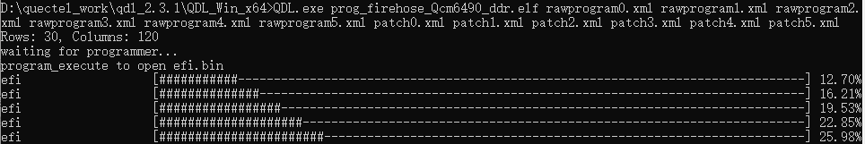

3.打开 Cmd 窗口,使用以下命令在 QDL_Win_x64 目录中运行 QDL 可执行文件。
QDL_Win_x64>QDL.exe prog_firehose_Qcm6490_ddr.elf rawprogram0.xml rawprogram1.xml rawprogram2.xml rawprogram3.xml rawprogram4.xml rawprogram5.xml patch0.xml patch1.xml patch2.xml patch3.xml patch4.xml patch5.xml
烧写成功如下图所示:
