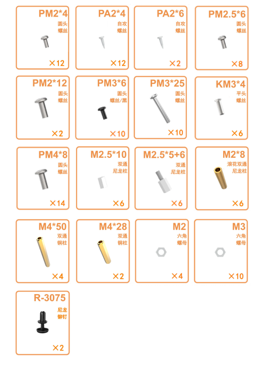

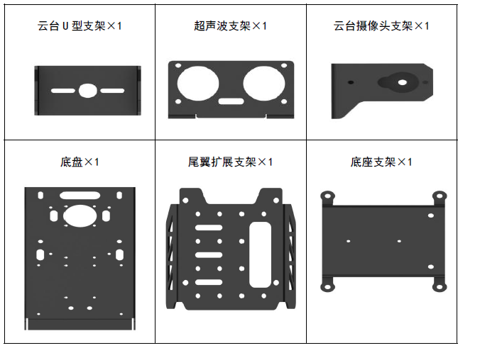

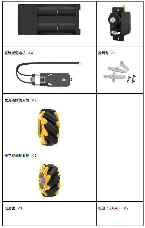

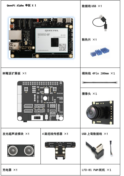

发货清单

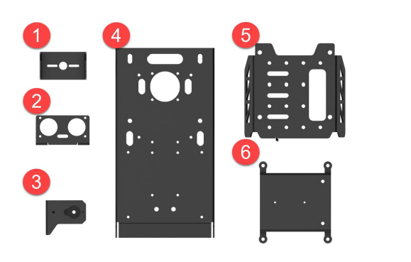

型材配件
螺丝配件
电子配件
工具

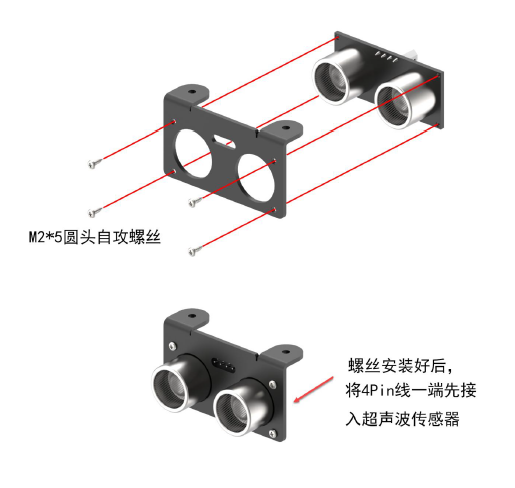

用4 颗M2*5 圆头自攻螺丝,将发光超声波装至超声波支架上。

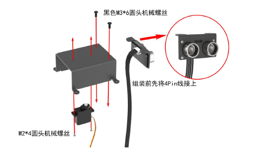

用2 颗M2*4 圆头机械螺丝,将PWM 舵机装在底座支架上;用2 颗黑色M3*6 圆头机械螺丝,将组装好的超声波支架装在底座支架上(组装前先把4pin 线装上)。

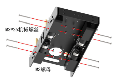

用8 颗M3*25 机械螺丝和8 颗M3 螺母,将四个TT马达固定在底盘上。

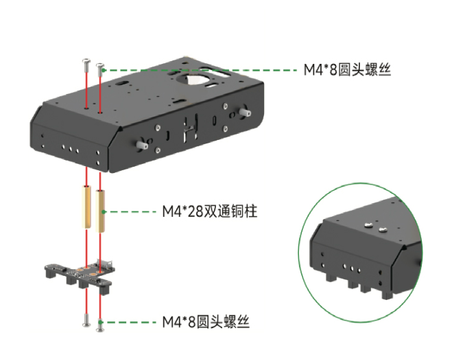

用2 颗M4*8 圆头机械螺丝和2 根M4*28 双通铜柱,固定在底盘上。再将四路巡线传感器用2 颗M4*8 圆头机械螺丝固定在底盘上。按照好四路巡线传感器之后,将4pin线一端插入传感器接口。

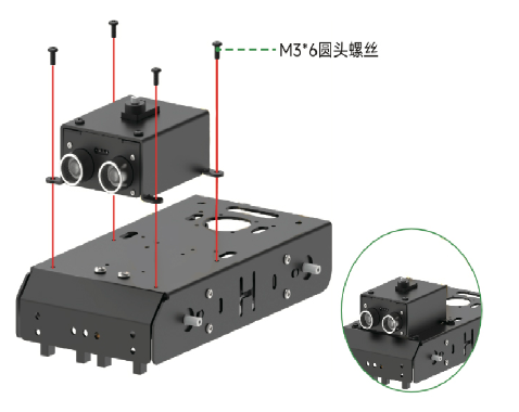

用4 颗黑色M3*6 圆头机械把组装好的底座支架安装在底盘上。

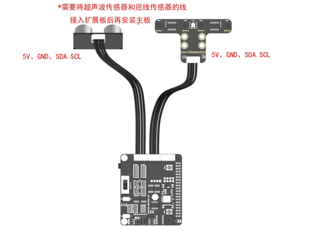

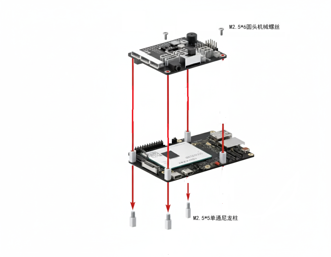

用3 颗M2.5*5 单通尼龙柱和3颗M2.5*10 双通尼龙柱把主板固定好。并将扩展板的排母,对准主板的排针(一一对齐)插入主板中。然后用2 颗M2.5*6圆头机械螺丝将扩展板和主板固定住。
用4 颗M2.5*6 圆头机械螺丝把组装好的主板固定在底盘上,并将四路巡线传感器和发光超声波传感器接到扩展板对应接口上。

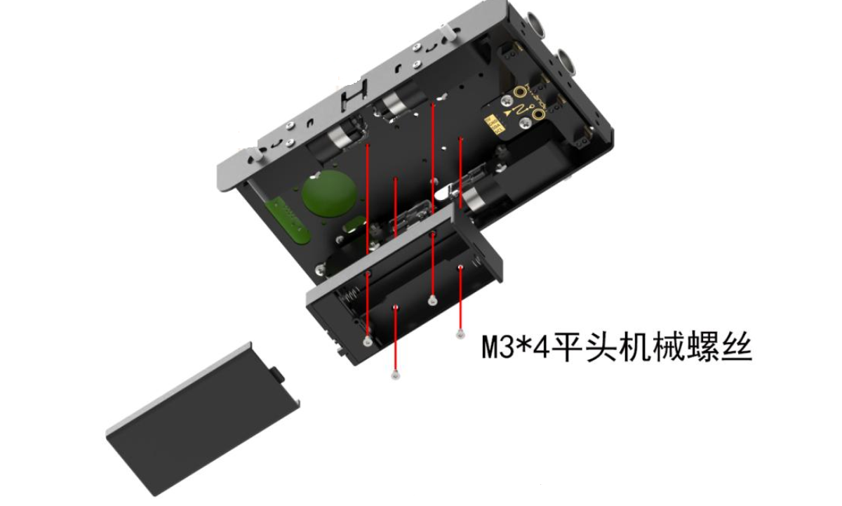

用4 颗M3*4 平头机械螺丝把电池盒固定在底盘下。

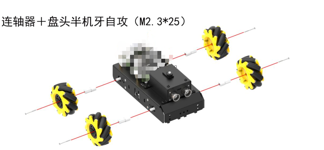

联轴器安装在TT 马达的轮轴上,并用4 颗盘头半机牙自攻/M2.3*25 把麦轮与TT 马达的轮轴固定住。

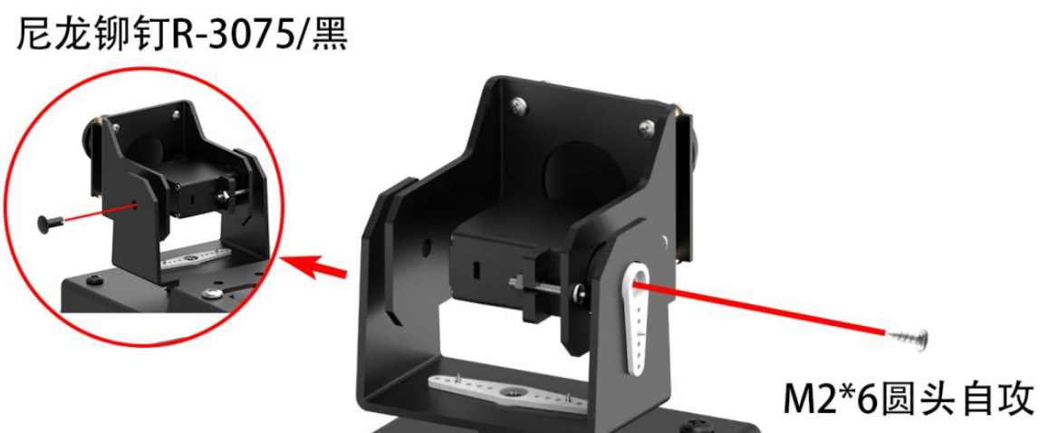

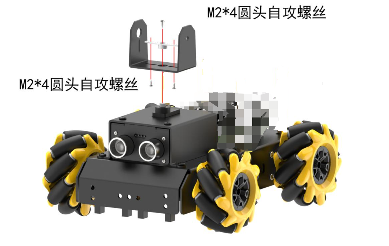

用2 颗M2*4 圆头自攻螺丝把塑料轴固定在云台U 型支架上,接着用1 颗M2*4圆头自攻螺丝把组装好的云台U 型支架安装在小车上。

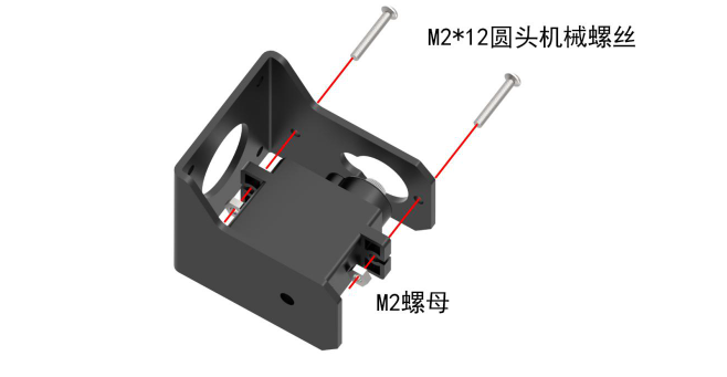

用2 颗M2*12 圆头机械螺丝和2 颗M2 螺母把PWM 舵机固定云台摄像头支架上。

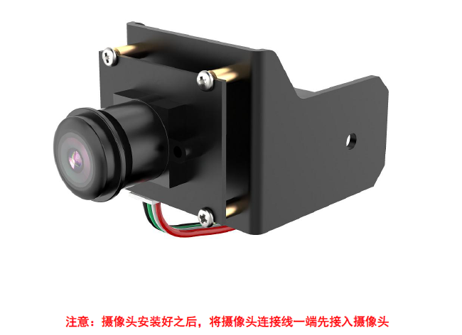

用4 颗M2*4 圆头机械螺丝和4 根M2*8 滚花铜柱固定在云台摄像头支架上。然后用2 颗M2*4 圆头机械螺丝将摄像头固定在云台摄像头支架上。

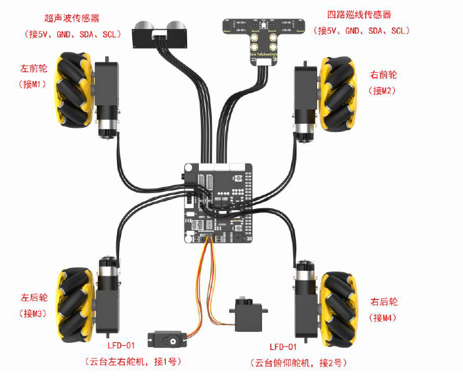

将4 个TT 马达接口和2 个云台舵机的接口(橙色接S(信号线)、红色接+、棕色接-)与扩展板进行连接。

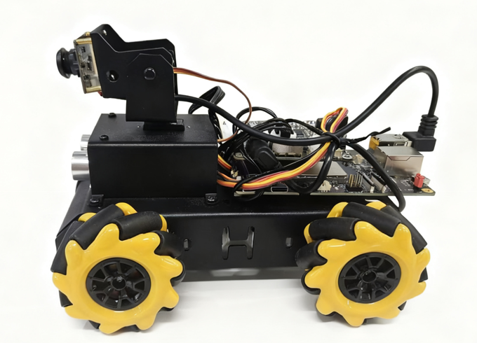

安装好后,车体如下。

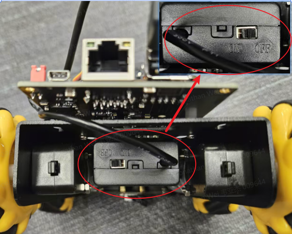

- 充电完成后,安装电池前请确保电池盒的开关拨到“OFF”档。(OFF档位置见开机章节)

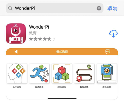

iOS 系统:可前往App Store 搜索“WonderPi”并进行下载安装。

- 将两节有电18650的电池按照正负极对应装到小车底部的电池盒中,之后将底部的开关拨至“ON”。

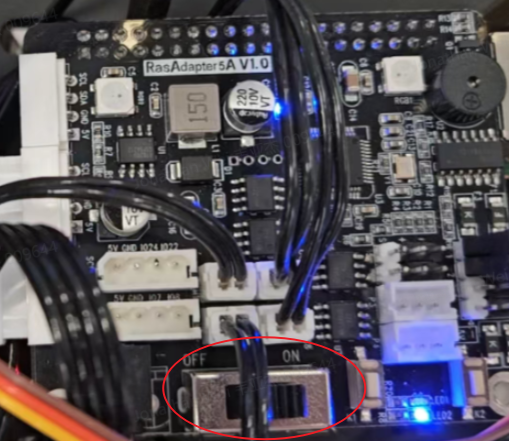

- 再将扩展板的开关由“OFF”推动到“ON”,此时扩展板的LED1、LED2 常亮,稍等片刻后LED1由常亮变为每隔1 秒闪亮一次、云台回到初始姿态、蜂鸣器发出“嘀”的一声,即设备成功开机。(大概需要等待30s后会听见“嘀”的一声)

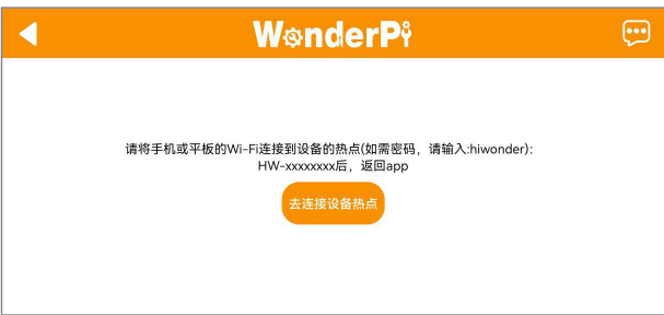

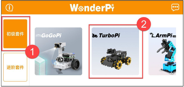

- 设备开机成功后,会进入AP 直连模式,并生成一个以“HW”开头的热点。在手机上打开手机APP“WonderPi”,依次点击“初级套件”、“TurboPi”。

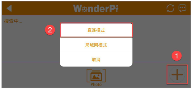

- 点击界面右下角的“+”按钮,选择“直连模式”。

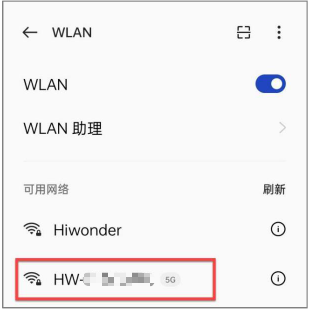

- 点击“去连接设备热点”按键,前往设置界面,连接以“HW”开头的热点,连接时需输入密码“hiwonder”。

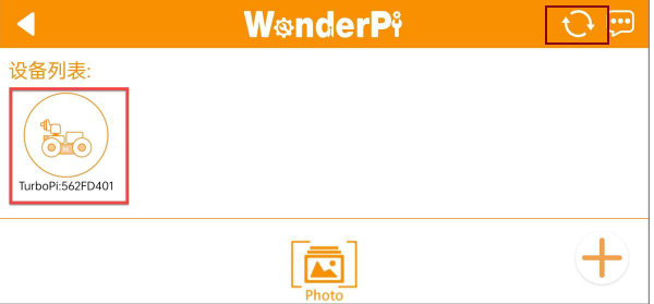

- 连接成功后返回手机APP,稍等片刻,当搜索到下图所示图标时,即为连接成功。(若设备列表下方未显示,可点击右上方的刷新,刷新设备)
注意:若出现“网络不可用,是否继续连接”的提示弹窗,单击“保持连接”按键即可。

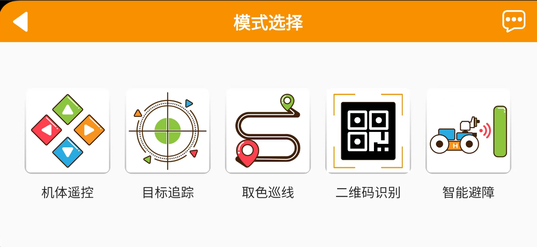

- 点击上图的TurboPi 图标即可进入玩法模式选择界面,如下所示

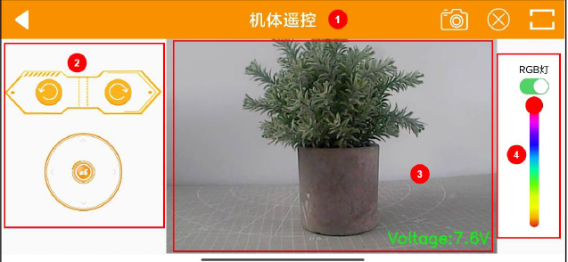

介绍:该玩法可以实时控制小车运动及超声波的RGB 灯;界面分为四个部分,各部分的描述以及功能图标如下所示:
① 状态栏:可以控制玩法的退出、回传画面的截图以及状态栏的隐藏;
② 控制栏:可以控制小车运动;(主要介绍控制栏功能)
③ 回传画面:显示摄像头的回传画面,并显示设备的电压值;
④ 超声波RGB 灯的调节:可以控制超声波模块的RGB 灯开启、关闭以及亮起不同颜色的灯。
操作步骤如下描述:
| 界面分布 | 图标 | 对应功能 |
拖动中间的按钮,可控制TurboPi车体朝各个方向运动。 | |
点击或长按此图标,可控制TurboPi车体原地逆时针转动。 | |
点击或长按此图标,可控制TurboPi车体原地顺时针转动。 |
如需返回到玩法选择界面,点击左上方的返回箭头即可。

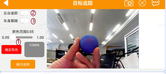

目标追踪
介绍:点击“目标追踪”,进入玩法界面。该玩法开启后可以实现小车随着目标颜色的移动而移动的功能。
操作步骤如下:
- 在以上画面中,点击①处按钮会从“取色”变为“确定取色”,在右边摄像头捕捉的画面中,挪动红色小圆点选中目标颜色,再点击“确定取色”确认颜色;
- 点击②处“云台追踪”按钮,可启动追踪玩法,此时设备的摄像头将跟随选定的颜色目标运动,车体不动;
- 若要实现车身跟随的玩法,需要同时选中②处“云台追踪”和③处“车身跟随”这两个按钮,此时设备的车体和云台会跟随选定的颜色目标运动。
注意:
- 请在光线充足的室内环境下进行,但尽量避免在强光直射下进行。
- 识别时,摄像头画面内请勿应无同目标颜色相同或相近的杂物,避免干扰识别。

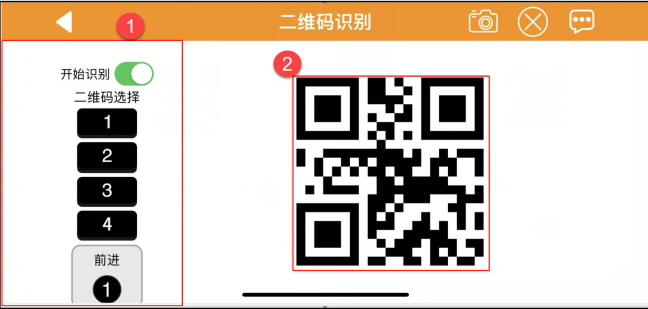

二维码识别
介绍:点击“二维码”识别,进入玩法界面。该玩法启动后可以让小车的摄像头识别不同的二维码,执行对应的动作。
① 界面左侧是二维码开关及选择区域;
② 界面右侧是二维码画面。
操作步骤如下:
点击“开始识别”按钮,并选择不同的二维码,将二维码放在设备的摄像头前方进行识别,设备将在识别到不同的二维码之后执行不同的动作。
| 按钮图标 | 功能说明 |
小车执行前进动作的二维码 |
小车执行后退动作的二维码 |
小车执行左移动作的二维码 |
小车执行右移动作的二维码 |
显示选中的二维码信息 |

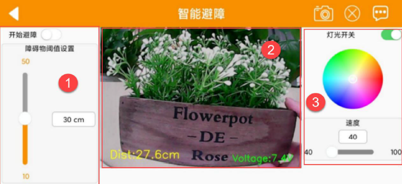

智能避障
点击“智能避障”,进入玩法界面。该玩法启动后可让小车通过超声波识别前方是否有障碍物并避开。
① 界面左侧避障玩法开关及障碍物阈值设置区域;
② 界面中间是摄像头回传画面区域;
③ 界面右侧是RGB彩灯和电机速度设置区域。
操作步骤如下:
点击“开始避障”按钮,设备将一直前进,检测到障碍物会左转直到没有障碍物,然后继续前进。
| 按钮图标 | 功能说明 |
开启/关闭玩法。 |
调节障碍物阈值,单位为cm。 |
超声波RGB彩灯开启/关闭。 |
超声波RGB灯光颜色调节。 |
电机速度调节,数值越大,电机速度越快。 |
注意:请勿长时间近距离的检测物体
