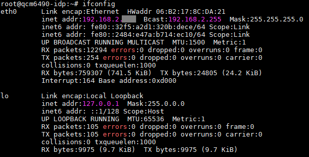

1.获取 Quectel Pi H1 单板电脑 IP 地址
调试串口终端输入 ifconfig 命令,查看 Quectel Pi H1IP 地址。
