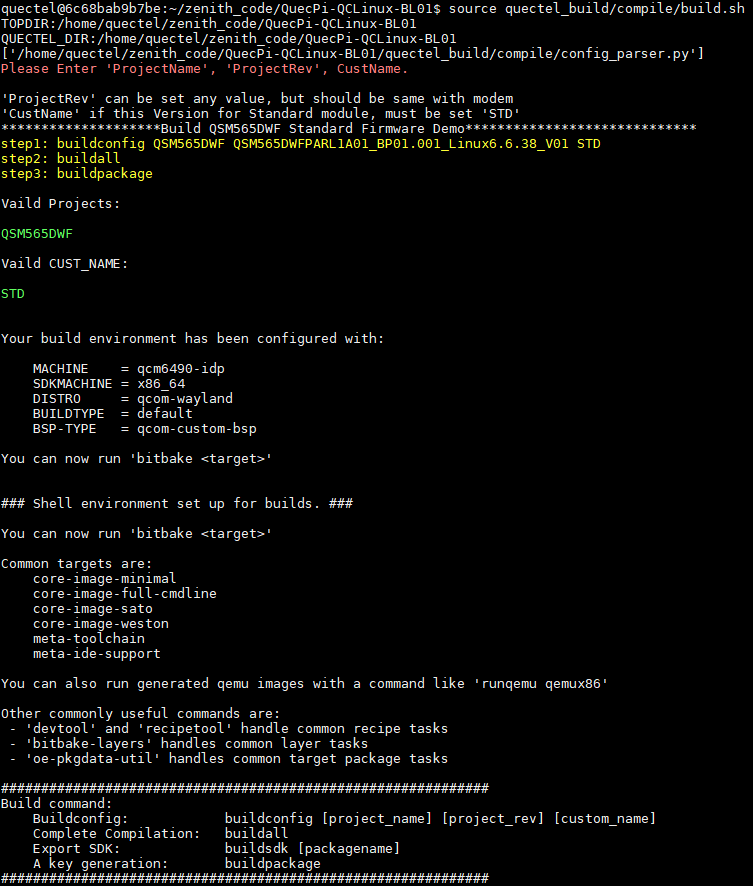

设置构建环境
source quectel_build/compile/build.sh
配置定制版本
根据上述提示输入用户定制的 "ProjectName" "ProjectRev” "CustName",从提示的 Valid ProjectsValid CUST_NAME 里面选择当前有效的字段进行用户定制。
step1 :
buildconfig QSM565DWF SG565DWFPARL1A01_BL01BP01K0M01_QDP_LP6.6.0XX.01.00X_V0X STD
AP 侧整编

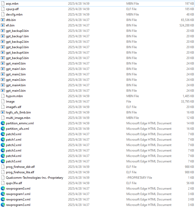

镜像路径: workspace/quectel_build/QSM565DWFPARL1A01_BP01.001_Linux6.6.38_V01
如下图所示:部分文件
