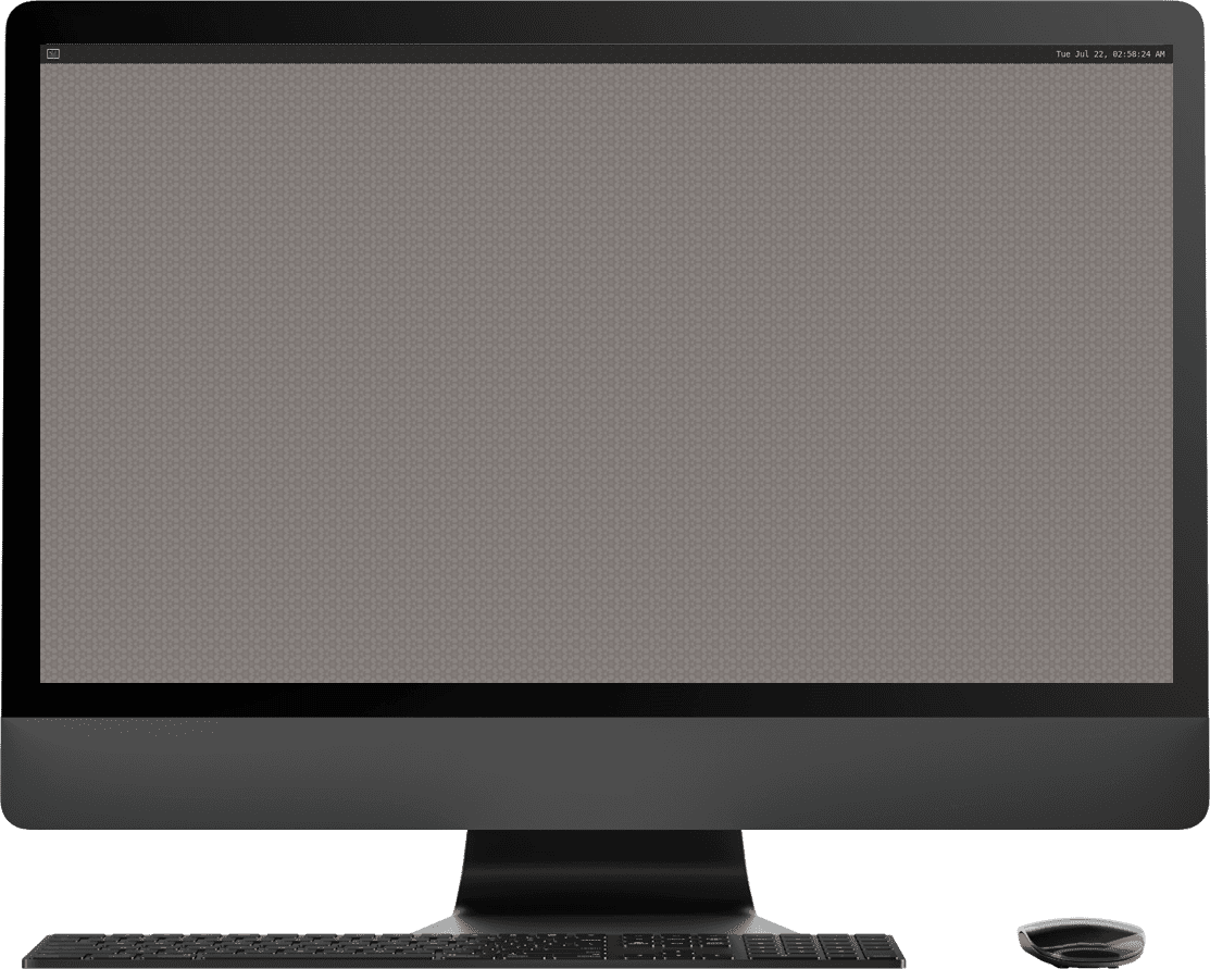

DP 屏显示 Weston 桌面
连接上 DP 显示器并上电开机后,启动显示服务: systemctl start init_displayDP 屏会显示 Weston 桌面。
显示效果如下图:
