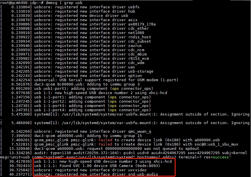

  1. SSH 终端中运行以下命令,可查看系统识别到的 USB 设备信息:
dmesg | grep usb

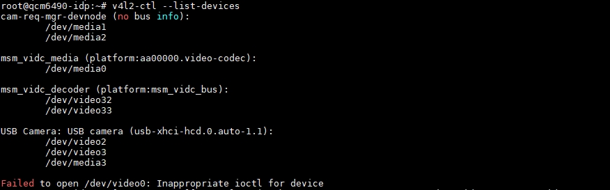

  1. SSH 终端中运行以下命令,可查看新增设备节点:
v4l2-ctl --list-devices
  • /dev/video2 —— 主视频节点,后面gst命令主要操作这个节点
  • /dev/video3 —— 元数据节点
  • /dev/media3 —— 硬件拓扑控制器,控制整个 pipeline

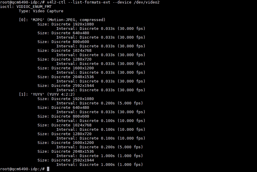

  1. SSH 终端中运行以下命令,可查看 video 节点支持的格式:
v4l2-ctl --list-formats-ext --device /dev/video2
  • 由图可知,该摄像头支持 MJPGYUYV 两种格式的图片输出。
