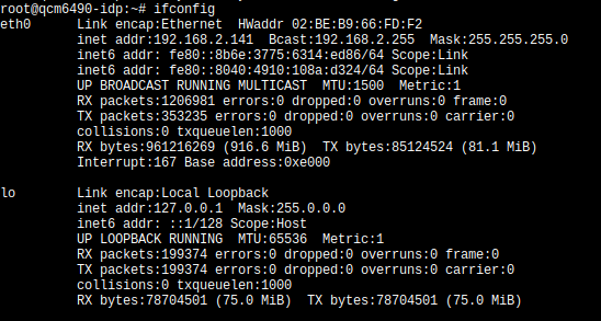

使用 ifconfig 命令查看网络接口地址:

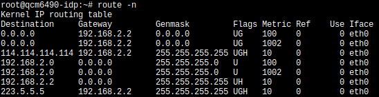

使用 route -n 命令查看网络路由信息,里面包含默认网关地址信息:
