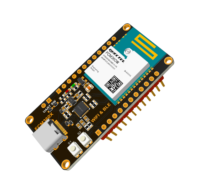

搭建硬件环境
必要的器件列表如下:
- FCM360W 开发板 * 1
- USB Type-C 数据线 * 1
- Windows 电脑 * 1
- 具有公网访问能力的路由器 * 1
- 如果 Wi-Fi 模块与局域网内设备通信,则对路由器公网访问的能力无要求。
- 若无路由器,使用手机开热点亦可。对于 ios 系统的手机,请尽量打开热点的兼容模式,以免 Wi-Fi 模块无法接入。
使用 USB Type-C 数据线连接 FCM360W 开发板和电脑,开发板上电后即可自动开机运行。
点此查看 FCM360W 开发板资源和使用说明文档。

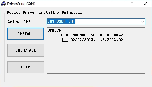

USB 转串口驱动 - CH343SER
FCM360W 模块没有 USB 接口,但是具有两路串口。只有借助 USB 转串口的电路,FCM360W 模块才能和电脑通信,包括固件烧录、Python 命令交互、系统日志输出等。
FCM360W 开发板已经集成了 USB 转串口芯片,芯片型号为 CH342,请访问芯片官网 下载 USB 转串口芯片的驱动程序。点击 INSTALL 按钮即可一步完成驱动程序的安装。
这里特别说明下,CH342 与 CH343 芯片共用 CH343SER 驱动,以免用户在芯片名称与驱动名称不对应的事情上产生不必要的疑惑。

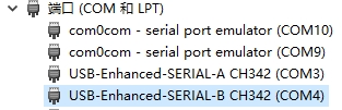

CH342 芯片可将一路 USB 转 2 路串口。驱动安装完毕后,我们从 Windows 电脑的设备管理器中可以看到,端口列表中存在两个名称以 USB-Enhanced-SERIAL 开头的串口设备,如下图所示:
- 串口
USB-Enhanced-SERIAL-A CH342用于固件烧录和系统日志输出。 - 串口
USB-Enhanced-SERIAL-B CH342用于 Python 命令交互。
值得注意的是,为了实现固件的自动烧录,USB-Enhanced-SERIAL-A CH342 端口的 DTR 引脚连接到了FCM360W 模块的复位引脚,在固件烧录前一刻,烧录工具会自动拉低和释放 DTR 引脚,使得模块复位,实现自动烧录。
因此在使用串口调试工具查看模块系统日志时,在打开串口 USB-Enhanced-SERIAL-A CH342 前,请确保 DTR 功能被禁用,而后再打开串口,以免模块在运行途中被重启,除非你就是想这么做。

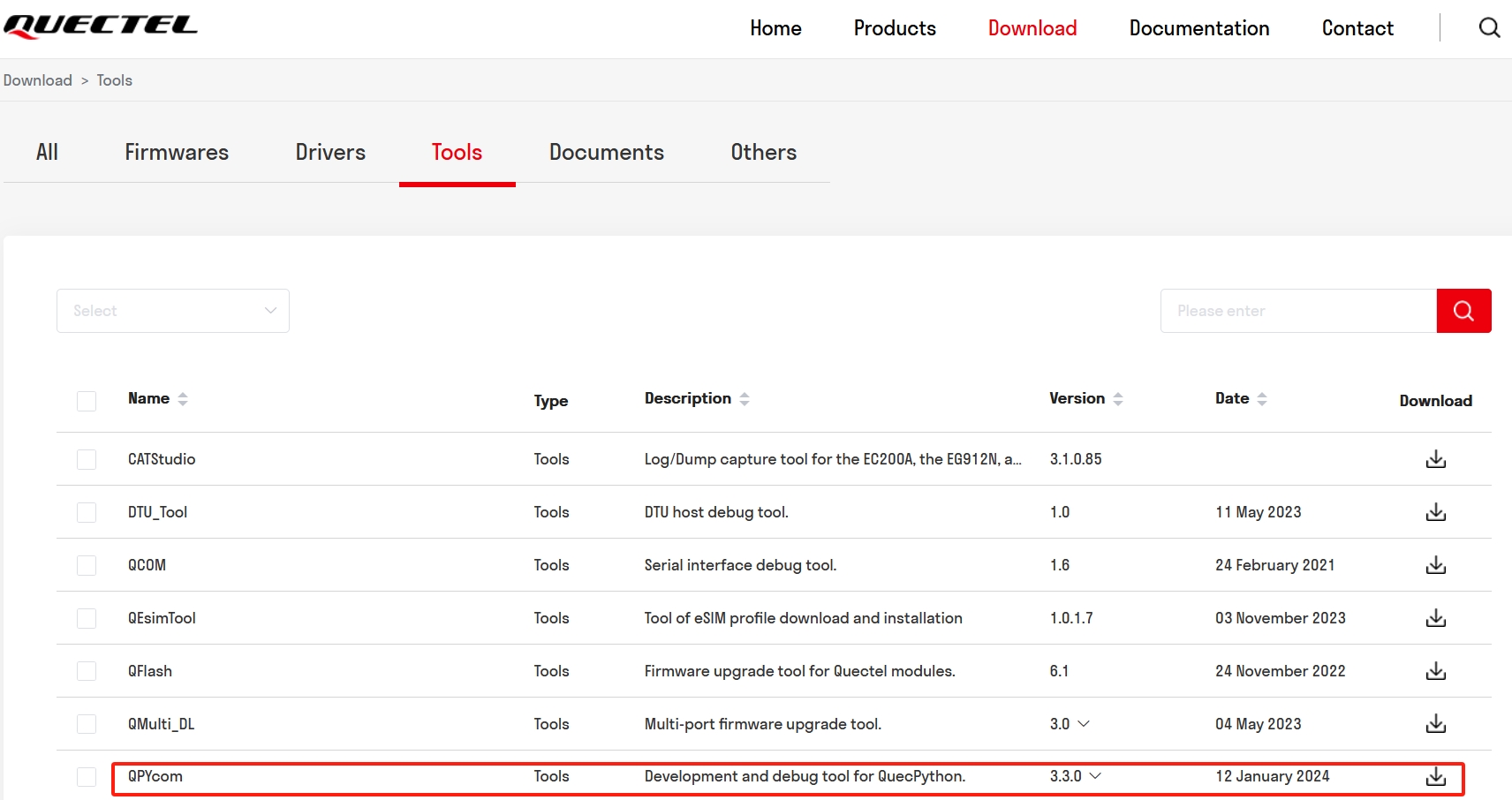

QPYcom 是专为 QuecPython 打造的集成开发环境,包含 Python 命令交互、文件传输、固件烧录、脚本执行等功能。
访问 QuecPython 官网的下载页面,在 开发工具 标签页查找 QPYcom 即可下载,解压后双击 QPYcom.exe 即可直接打开使用。
点此查看 QPYcom 工具的使用教程,重点查阅固件与脚本的下载部分。

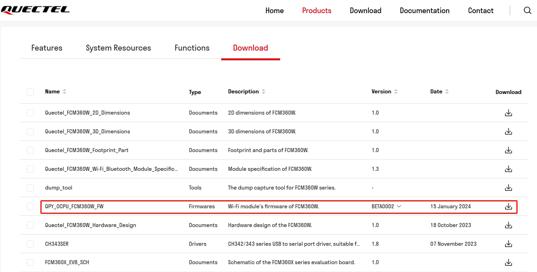

下载 FCM360W 固件
必须烧录内置了 QuecPython 运行时环境的 FCM360W 固件包,才能执行 QuecPython 脚本。
访问 QuecPython 官网,进入 FCM360W 模块的详情页的 Download 标签页,找到名为 QPY_OCPU_FCM360W_FW 的下载项,点击右侧的下载按钮,即可下载固件包。

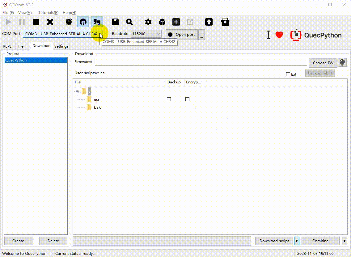

烧录 FCM360W 固件
开始烧录之前,必须明确两件事:
- 从 QuecPython 官网直接下载的固件包为 zip 格式,必须先解压改压缩包,
QPY_OCPU_BETA0002_FCM360W_FW文件夹下的QPY_OCPU_BETA0002_FCM360W_FW.bin即为待烧录的文件。 - 烧录端口为
USB-Enhanced-SERIAL-A CH342,波特率为115200,烧录前必须先打开端口。
而后,请根据下图所示流程进行固件烧录。

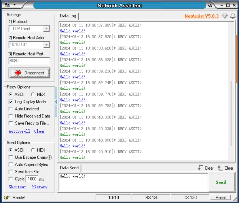

在开始之前,需要先做个声明:在 Wi-Fi 模块中做基于 TCP 协议的应用开发时,模块做客户端还是服务器,与模块处于 STATION 模式还是 AP 模式是没关系的。
为了方便案例演示,本节分别演示两个功能的实现:
- 在 STATION 模式下进行 TCP 客户端的开发,实现功能为:
连接 TCP echo 服务器,周期性向服务器发送数据并接收其回显的数据;重复 10 次后,断开与服务器的连接,结束程序运行。
- 在 AP 模式下进行 TCP 服务器的开发,实现功能为:
接受 TCP 客户端的连接,并回发其接收到的 TCP 客户端的数据。

验证该功能,需要准备一台能够连接 Wi-Fi 热点的电脑,并且能够在电脑上运行 TCP 客户端。
本案例在电脑上运行了一个名为 NetAssist.exe 的网络调试助手。
功能验证步骤如下:
软件框架中的
tcp_echo_server函数按照上述代码进行实现,形成完成的应用代码。将代码保存为 Python 脚本文件,并通过 QPYcom 将其导入至 Wi-Fi 模块,并执行脚本。
此时,Wi-Fi 模块会创建热点,并启动 TCP 服务器,日志如下:
- Created a Wi-Fi NIC. - Will create a AP: SSID: QuecPython_SoftAP PASSWD: 12345678 - Event: {'msg': None, 'type': 3200, 'id': 3201} - AP is created successfully. - Start TCP server. - Socket object created. - Bind address: 10.10.10.1, 8080 - Start listening ...将电脑连接至 Wi-Fi 模块产生的热点:
QuecPython_SoftAP。此时,模块输出的日志如下:
- Event: {'msg': {'mac': 'c4:75:ab:bc:a5:ac', 'aid': 1}, 'type': 3200, 'id': 3203} - Event: {'msg': {'ip': '10.10.10.2', 'aid': 1, 'mac': 'c4:75:ab:bc:a5:ac'}, 'type': 3200, 'id': 3205}启动网络调试助手 NetAssist.exe,并连接到在模块中启动的服务器:
10.10.10.1, 8080。此时,模块输出的日志如下:
- Accept a client: 10.10.10.2, 51434在网络调试助手的数据发送区域输入字符串
Hello world!,并连续点击发送按钮,向服务器不断发送数据。此时,模块输出的日志如下:
- Recv data: [client addr: 10.10.10.2, 51434]: b'Hello world!' - Recv data: [client addr: 10.10.10.2, 51434]: b'Hello world!' - Recv data: [client addr: 10.10.10.2, 51434]: b'Hello world!' - Recv data: [client addr: 10.10.10.2, 51434]: b'Hello world!' - Recv data: [client addr: 10.10.10.2, 51434]: b'Hello world!' - Recv data: [client addr: 10.10.10.2, 51434]: b'Hello world!' - Recv data: [client addr: 10.10.10.2, 51434]: b'Hello world!' - Recv data: [client addr: 10.10.10.2, 51434]: b'Hello world!' - Recv data: [client addr: 10.10.10.2, 51434]: b'Hello world!' - Recv data: [client addr: 10.10.10.2, 51434]: b'Hello world!'同时,每次发送数据后,网络调试助手的数据接收区域会回显发送的数据(蓝色字体),并显示其接收到的服务器回发的数据(绿色字体)。
网络调试助手的运行效果如下图所示:
