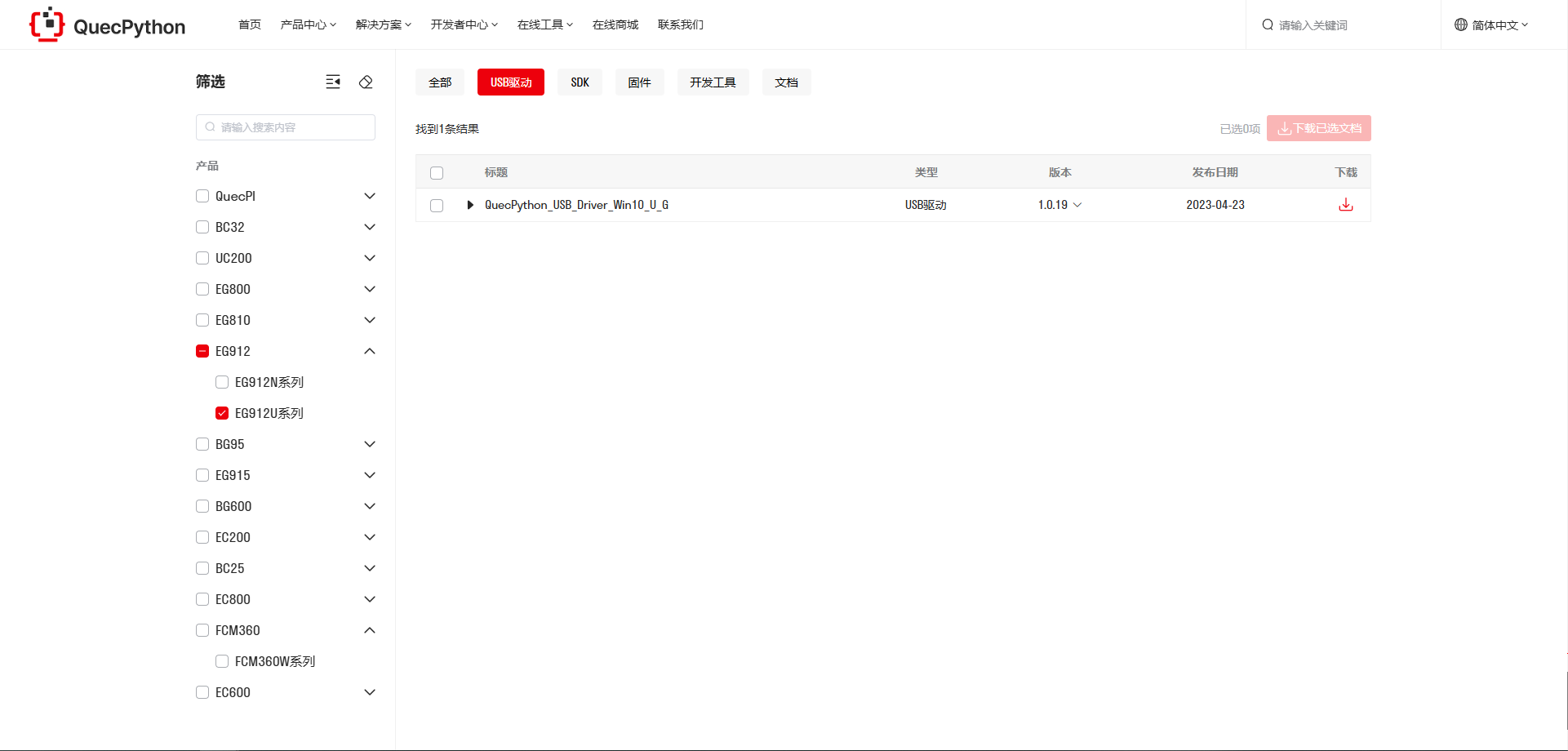

  • 打开QuecPython官网驱动下载链接
  • 进入页面后先选择驱动栏,然后在驱动栏选择与自己模组型号和电脑系统匹配的驱动,不同平台的模组所需要的驱动程序不一致,需要根据模组型号去下载对应的驱动包

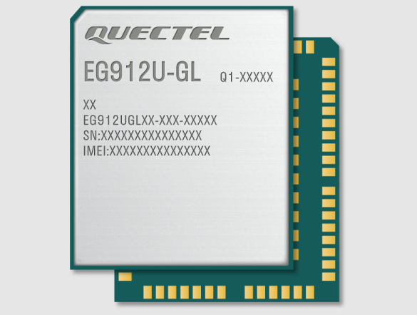

  • 模组型号可以通过模组上的镭雕获取,也可以通过AT指令获取,镭雕如下图所示,镭雕上型号为EG912U
模组型号 操作系统 驱动名称
BG95      BG600L     Win10             QuecPython_USB_Driver_Win10_BG
EC800E     EC600E      EC800Z     Win10             QuecPython_USB_Driver_Win10_E
EG912N    EG915N     UC200A
EC600K     EG810M     EC800K     EG800K
EC200N     EC800M     EC600N     EC600M     EC200A
    Win10             QuecPython_USB_Driver_Win10_ASR
EG915U    EC200U    EC800G
EC600U     EC600G     EC800G
    Win10             QuecPython_USB_Driver_Win10_U_G

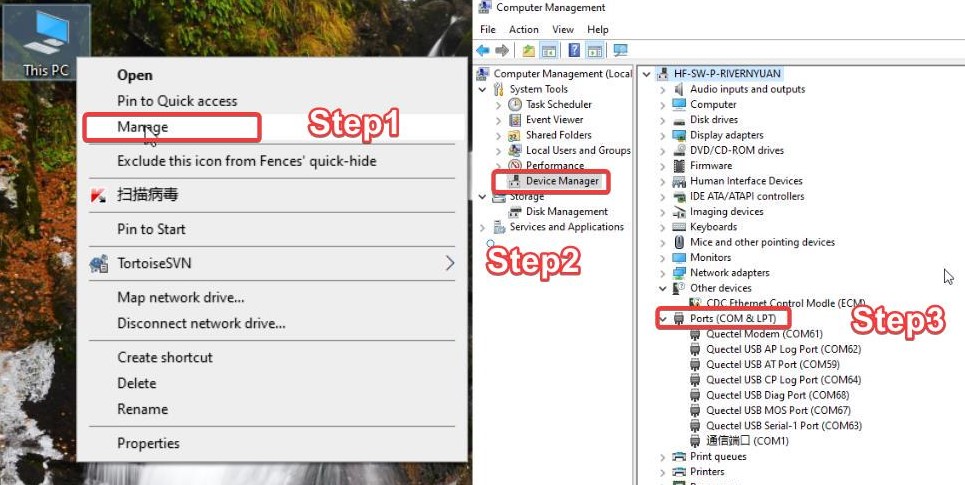

右键打开【我的电脑】——选择【管理】——选择【设备管理器】,然后在设备管理器中选择 【端口】
按照步骤打开页面后如图所示能刷新出Quectel USB 名称开头的串口则USB驱动安装成功
