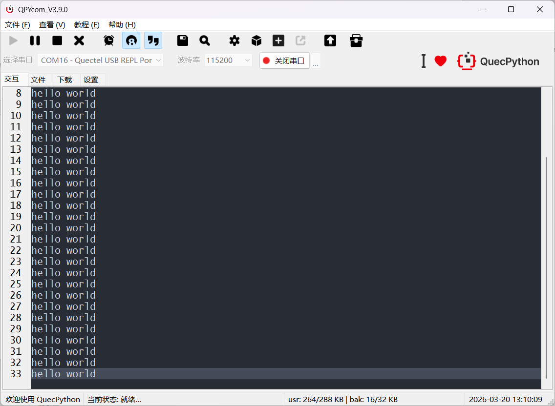

测试自动运行效果(重启模组验证执行结果)
模组启动完成后每秒持续输出hello world日志,证明程序已随模组开机自动执行,自启动功能验证完成。
image-2021081301
注意:若main.py中仅编写单次执行的print("hello world")代码,无循环持续运行逻辑,由于单次执行未打开REPL口时已经打印输出,所以QPYcom看不到单次打印的输出。
