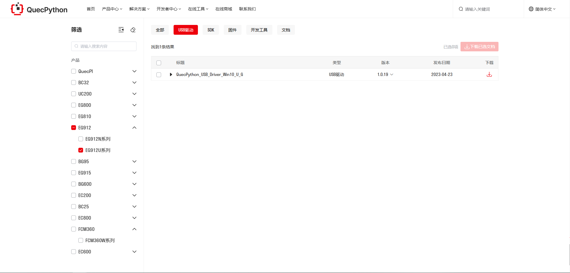

- 打开QuecPython官网驱动下载链接
- 进入页面后先选择驱动栏,然后在驱动栏选择与自己模组型号和电脑系统匹配的驱动,不同平台的模组所需要的驱动程序不一致,需要根据模组型号去下载对应的驱动包
- 模组型号可以通过模组上的镭雕获取,也可以通过AT指令获取,镭雕如下图所示,以FCM360W为例
- 左侧筛选栏选择FCM360W,可以筛选出该型号的USB驱动,点击右侧下载按钮下载驱动:
| 模组型号 | 操作系统 | 驱动名称 |
| FCM360W | Win10 | CH343SER |

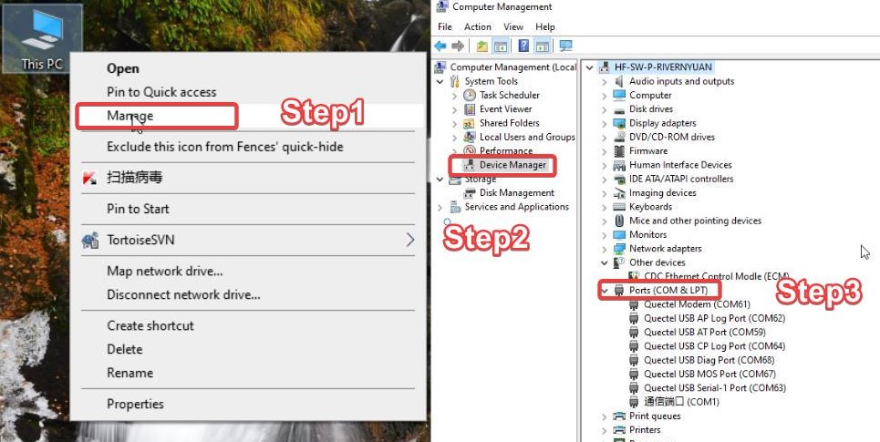

下载后解压驱动压缩包,找到"setup.exe" 或者是"setup.bat",双击运行即可,安装完之后打开设备管理器就可以看到设备管理器中端口的黄色感叹号消失了,说明安装成功,能够正常通信。
右键打开【我的电脑】——选择【管理】——选择【设备管理器】,然后在设备管理器中选择 【端口】
按照步骤打开页面后如图所示能刷新出USB-Enhanced-SERIAL-B CH342 名称开头的串口则USB驱动安装成功
