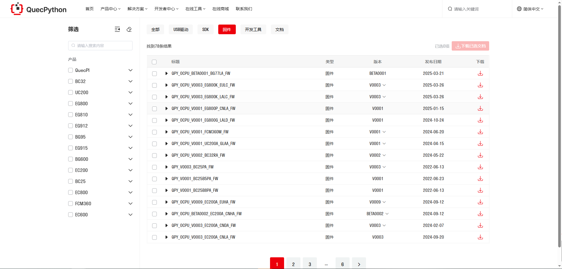

官网固件下载地址:https://developer.quectel.com/resource-download?cid=15
面对官网种类众多的固件,如何选择合适的固件包,首先需要知道使用的模组的型号,模组型号可以通过模组的镭雕或者发送AT指令来获得。
在获取到模组型号之后根据模组的型号去官网下载该模组对应的固件即可。
固件的名称一般为QPY_OCPU_模组型号_FW,例如QPY_OCPU_EC800M_CNGC_FW,如果是EC800M_CNGC的模组就可以下载这个固件,并且可以在版本这一列选择想要下载的固件版本,固件的版本号格式统一为V+四位数版本号,例如V0001
点击下载列的下载按钮即可下载,下载成功后会得到一个固件名称命名的压缩包文件(zip包)

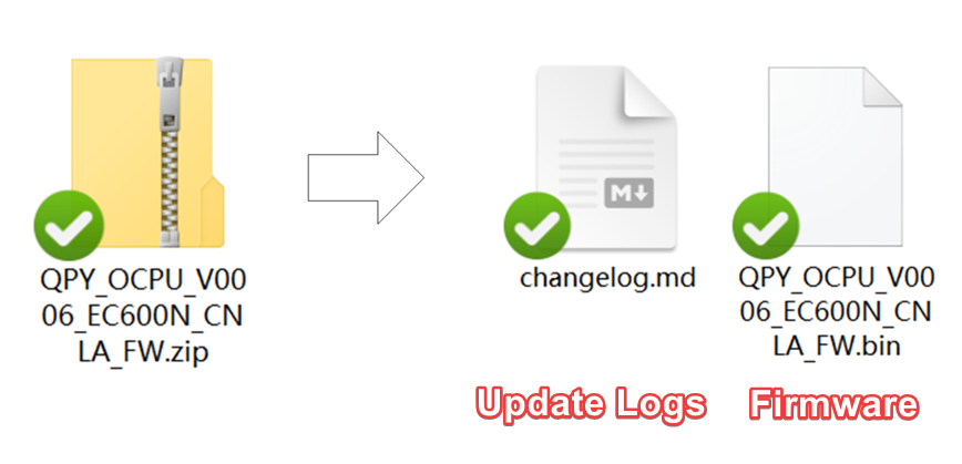

从官网下载的固件包为压缩包格式,固件压缩包下载到本地后,需进行解压。解压后可获得两个文件,其中 .bin 格式的是 QuecPython 固件本体,.md 格式的是更新日志。

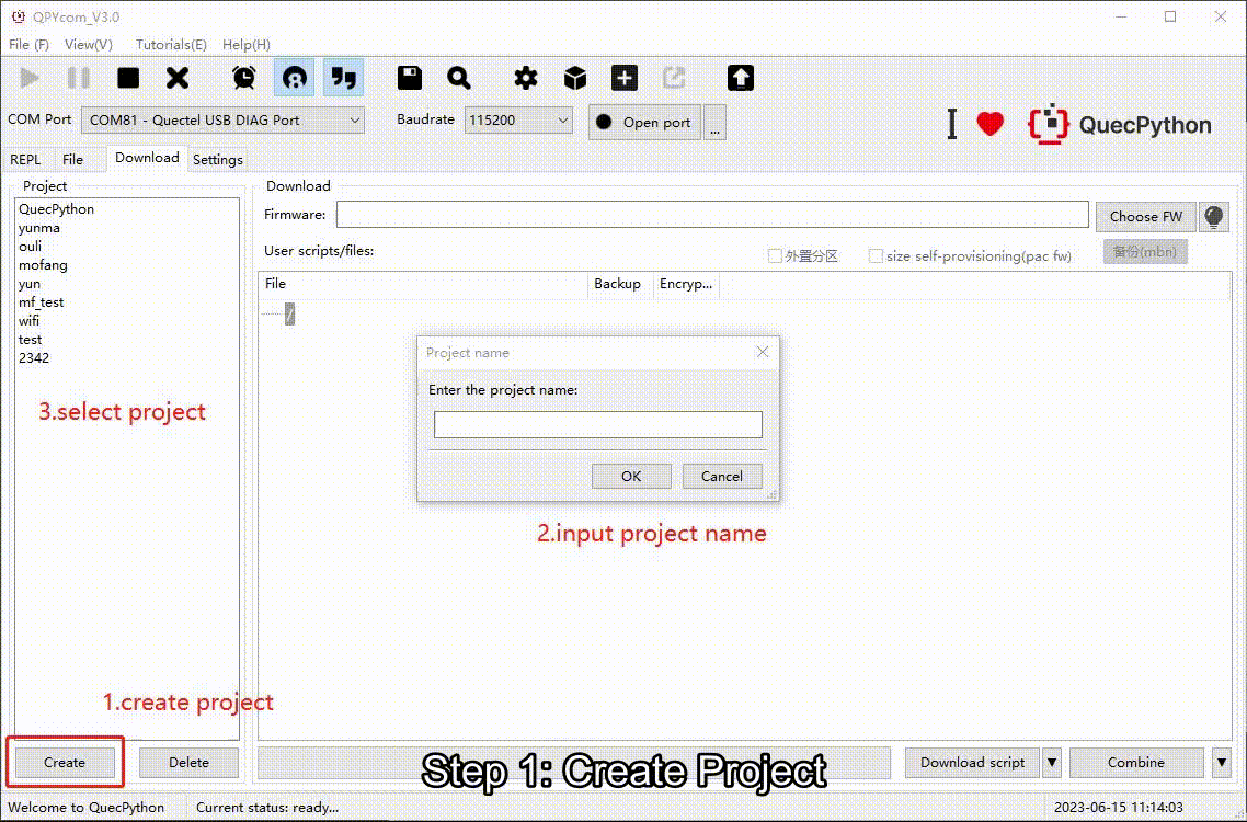

- Step1:创建项目
首先确保模组连接正常并已开机,打开QPYcom工具进入下载页面,点击"创建"项目,新建要下载的固件项目,项目名称自定义,配置完成后持久化保存
