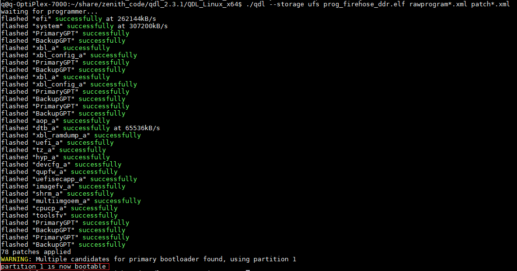

./qdl --storage ufs prog_firehose_Qcm6490_ddr.elf rawprogram*.xml patch*.xml
如果在终端窗口上看到 "partition 1 is now bootable" 现在可启动,则表示刷新成功,如以下消息所示:

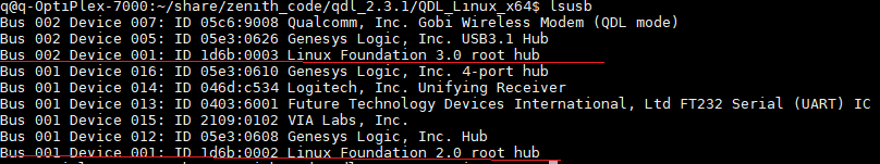

刷机成功后,运行 lsusb 命令可以在终端窗口看到设备信息,如以下信息所示:
