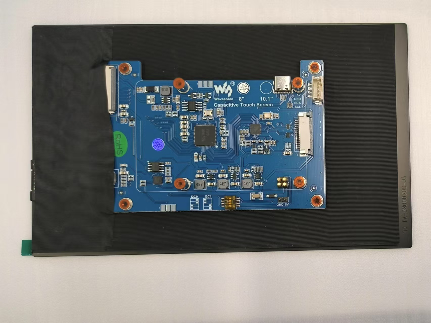

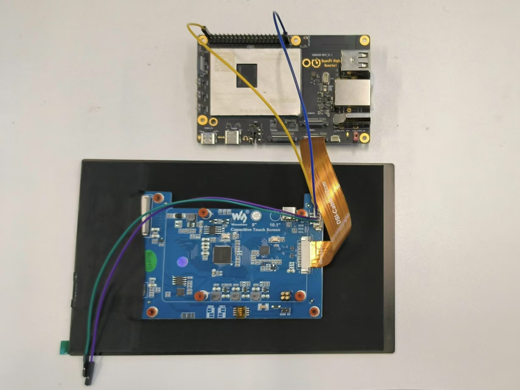

MIPI 屏连接
按照下图进行连接:
微雪10.1寸MIPI显示屏背面
连接上MIPI显示屏后的QuecPi

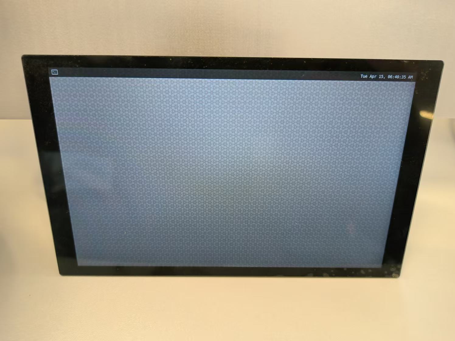

MIPI 屏显示 Weston 桌面
连接上 MIPI 显示器并上电开机后,启动显示服务: systemctl start init_displayMIPI 屏会显示 Weston 桌面。
显示效果如下图:
