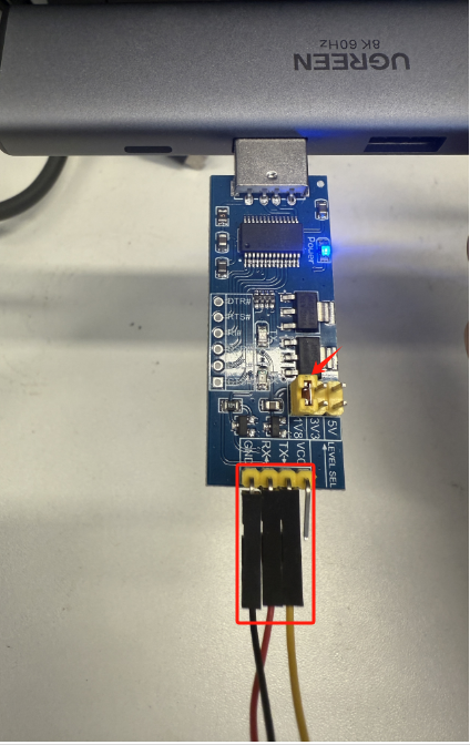

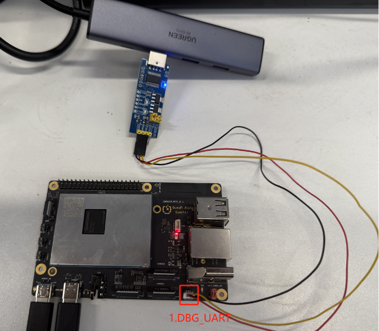

开发过程中我们与 QuecPi Alpha 信息交互,一般是通过串口,当然可以通过网络。网络得先知道 QuecPi Alpha 的 ip。所以此时串口十分重要。找到“DBG_UART”丝印字样的座子(就是调试串口),然后接上 USB 转串口转换器的调试串口连接线,另一头接电脑主机 USB 接口(或者USB HUB 的 USB 接口)。
接线示意图如下:
