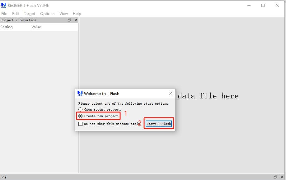

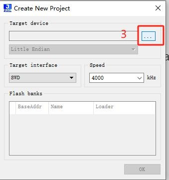

  1. 连接 J-Link 与模组/开发板,打开 J-Flash,选择芯片型号:
    选择芯片型号
    芯片选择界面

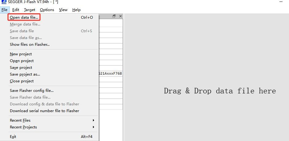

  1. 使用 File -> Open data file 打开需要烧录的 .hex 文件,或者直接将 .hex 文件拖入文件框:
    打开文件界面
    文件拖拽界面

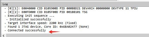

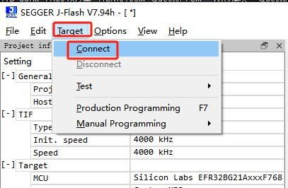

  2. 点击 Target -> Connect 连接模组/开发板,连接成功后如下所示:
    连接成功界面

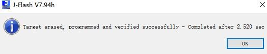

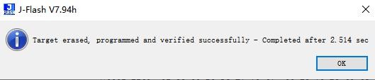

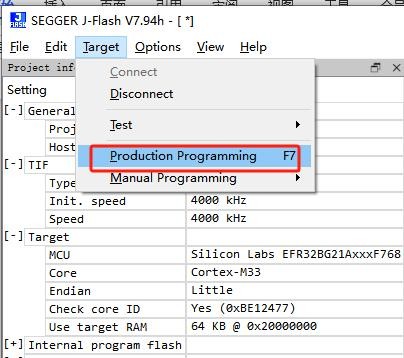

  3. 点击 Target -> Production Programming 烧录固件:
    生产编程菜单
    烧录过程界面
    烧录成功如下:
    烧录成功提示

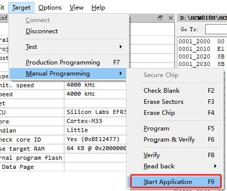

  4. 重新上电复位,或者点击 Target -> Manual Programming -> Start Application 即可运行新固件:
    启动应用菜单

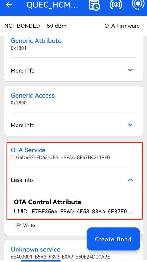

  2. 开启模块广播(可参考《Quectel_HCMxxxS_AT 命令手册》4.1.1 中的 AT 指令流程)。
    OTA 服务 UUID:0x1D14D6EE-FD63-4FA1-BFA4-8F47B42119F0
    标准 AT 固件已经自动添加了 OTA 服务,用户无需额外添加。
    广播服务界面

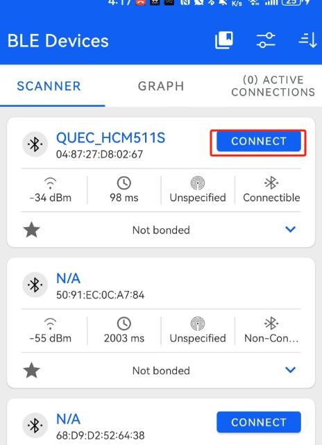

  3. 打开手机 EFR Connect APP,连接目标设备:
    设备连接界面

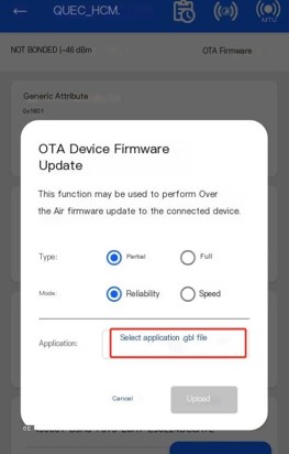

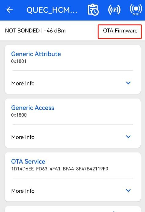

  4. 在连接界面点击右上角 "OTA Firmware" 选项,然后选择目标 .gbl 文件,点击 "Upload" 开始 OTA:
    OTA 选择界面
    OTA 选择界面

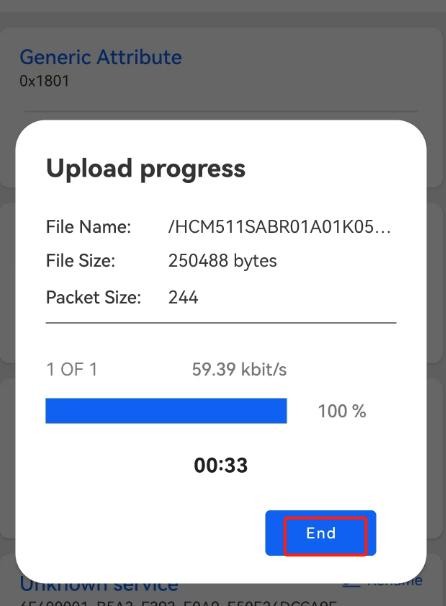

  5. 等待升级完成,点击 "End" 后退出 APP 即可。
    文件上传界面

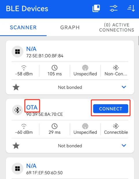

  6. 若 OTA 过程中发生异常断电或中断,可复位模组后找到名称为 "OTA" 的设备,点击 "Connect" 后可继续进行 OTA 升级:
    OTA 异常恢复界面
    注意:此情况下升级完成后需手动复位模组才能运行新固件。
