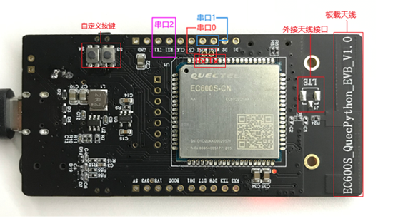

EC600S开发板与模组串口对应图
EC600S开发板(EC600S_QuecPython_EVB_V1.x 开发板)的串口位置如下图:
板子接出的串口无法通信
要注意接口是1.8V还是3.3V,电平匹配才能正常通信。
